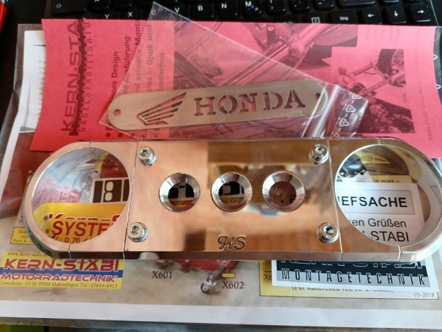

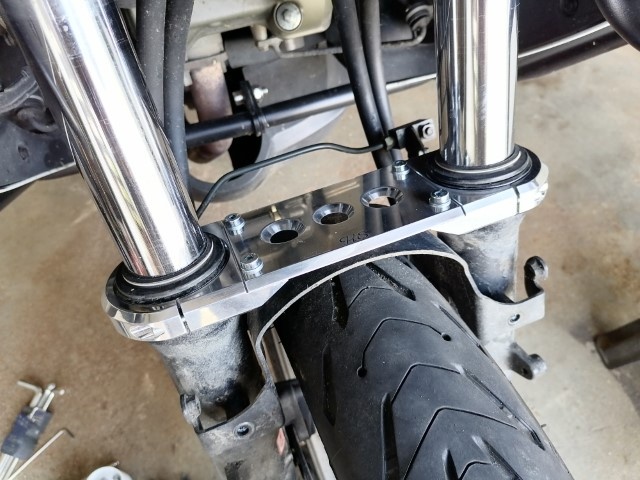

Um meine Vordergabel meiner Varadero ein wenig Verwindungssteifer zu gestalten (orig. ist meines erachtens ein Murks) gab es einen neuen Gabelstabi von der Fa.Kern.
Natürlich hat das ganze ein Material-Gutachten und ein ABE.

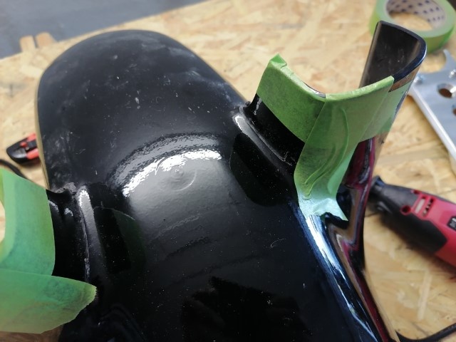

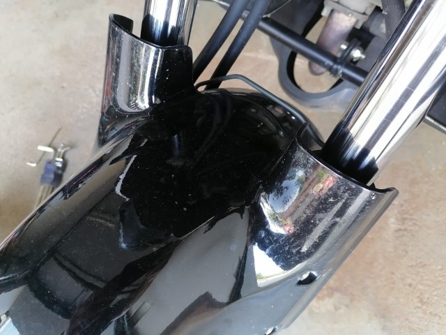

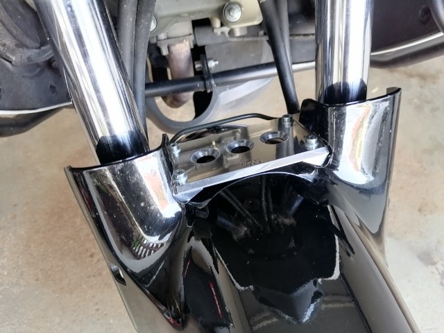

Die Umsetzung bei meiner Varadero ist nicht so einfach da Baulich bedingt der Frontfender massive angepasst werden muß.
So nun die ersten Eindrücke meines Umbaues nach der ersten Probefahrt...
