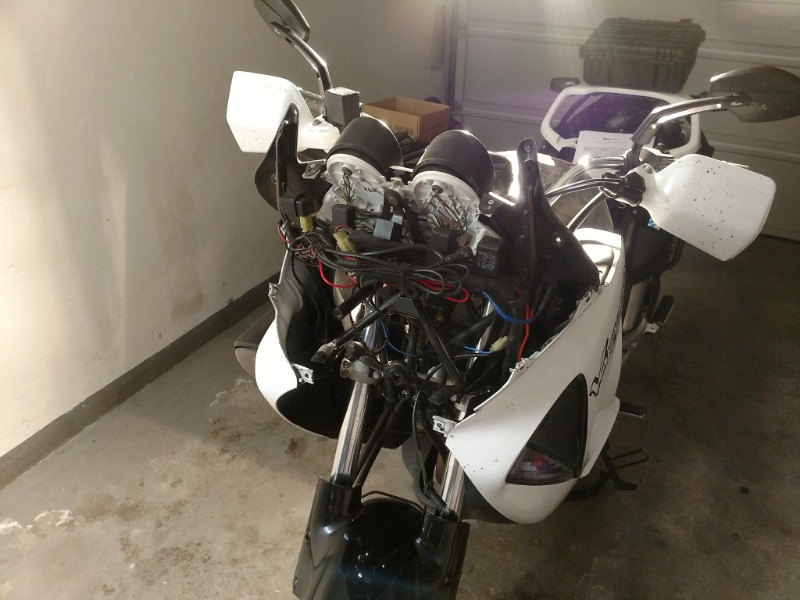

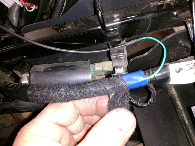

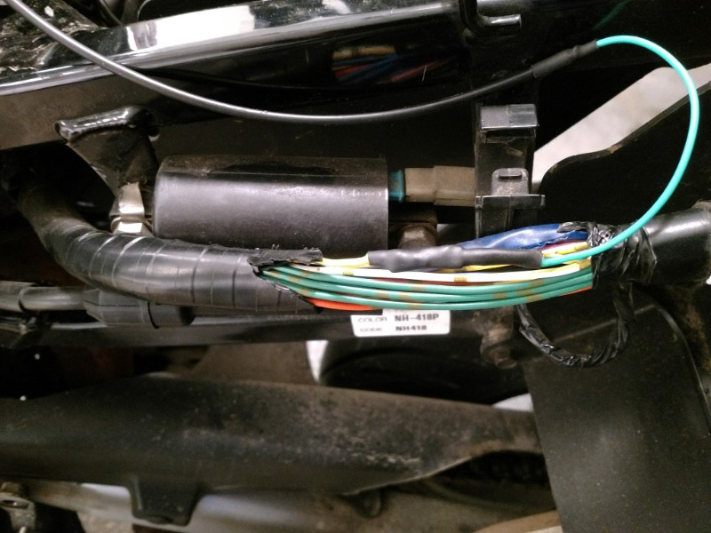

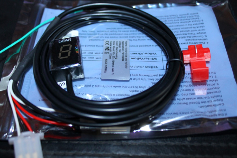

Das ganze ist Wasserdicht und Pulk and Play (wird am Tachostecker zwischen gesteckt) und + Kabel angeschlossen
Ob das ganze so funktioniert werden wir sehen....... China gadgets für 40 Euro.
Ich war ja ein wenig skeptisch da ich die Anzeige direkt in China bestellt habe (für 40 Euro) Da aber einschlägige deutsche Webseiten die gleiche Ganganzeige für über 100 Euro Verkaufen es aber das gleiche Teil ist, sogar die Beschreibung ist absolut identisch (mit den gleichen Schreibfehlern
) war mein Motto Versuch macht Klug.

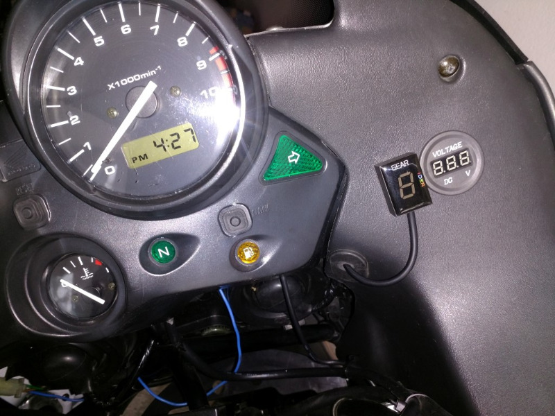

Funktioniert perfekt...
Inzwischen habe ich mit der Ganganzeige 4000km runter gespult ohne Probleme.
Man muß sich aber im klaren sein, das die Ganganzeige nur während der Fahrt funktioniert da das Gerät die Geschwindigkeit und Drehzahl benötigt....
